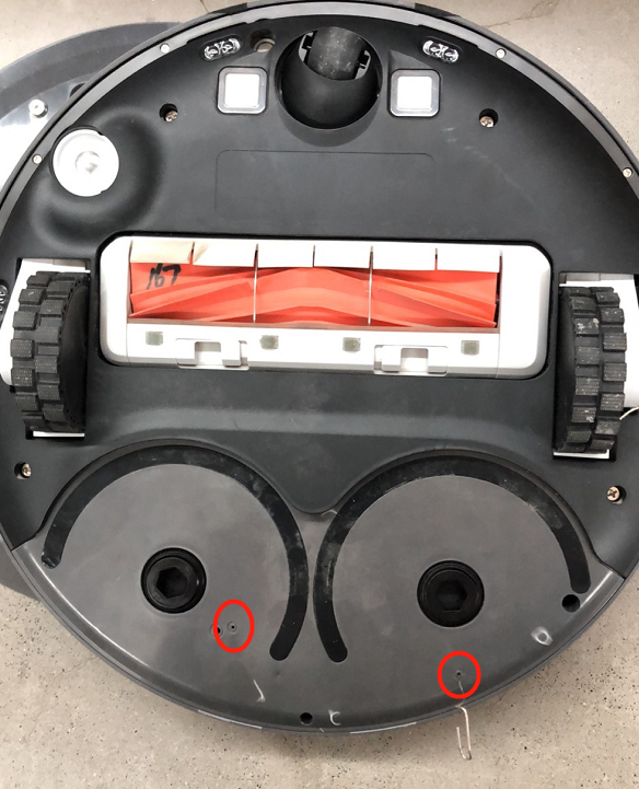

schoonwatertank vol is en er reinigingsmiddel in zit, maar de vloer én de dweilpads  blijven droog, komt geen water uit. Dreame X10 Ultra / Matrix10 Ultra
Als het probleem blijft bestaan, neem dan contact op met ons klantenserviceteam voor verdere ondersteuning. Voeg bij uw bericht het serienummer (SN) van het apparaat en de aankoopfactuur toe, en vermeld ook de resultaten van de bovenstaande controles, zodat uw verzoek sneller kan worden verwerkt.
E-mail: support.benelux@dreame.tech
Als het verhogen van de vochtigheid van de dweil niet helpt en de robot nog steeds droog dweilt, kunt u proberen de wateruitlaat van de robot voorzichtig vrij te maken met een kleine naald of een tandenstoker. Als er daarna nog steeds geen water wordt afgegeven, kan reparatie nodig zijn.
