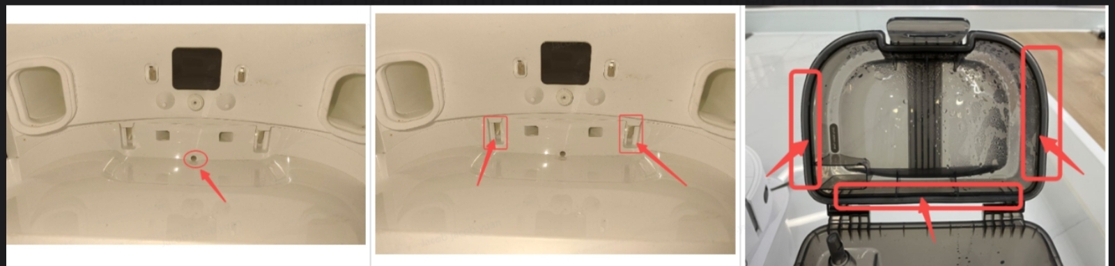

Mijn dreame 50 lekt water aan de linkerkant bij het bakje voor reiningsmiddel met het spoelen van de dweilen. Ik heb hem 5 dagen in gebruik en lekt vanaf het begin. Iemand tips?
Controleer daarnaast of de reinigingsmiddelhouder intact is en correct is geplaatst.
4. Nadat u het vuile water hebt verwijderd, sluit u de vergrendeling van de vuilwatertank goed af en controleert u of deze correct is vastgeklikt.
5. Plaats de vuilwatertank terug in het basisstation en druk er licht op om ervoor te zorgen dat deze correct is geïnstalleerd.
6. Veeg het achtergebleven water in de basis met een droge doek weg, plaats de wasplaat terug en controleer of het probleem nog steeds aanwezig is.
2. Verwijder de vuilwatertank en controleer of de afdichtring van de tank loszit of vervuild is. Zorg ervoor dat deze correct is geplaatst en reinig hem met een schone doek (zie bijgevoegde afbeelding).
3. Controleer of de afdichtring van het waterreservoir in het basisstation correct is geïnstalleerd en niet beschadigd of ontbrekend is (zie bijgevoegde afbeelding).
Met betrekking tot het door u genoemde probleem raden wij aan de volgende punten te controleren:
1. Verwijder de wasplaat en controleer of de afvoeropening verstopt is. Maak deze indien nodig schoon (zie bijgevoegde afbeelding). Reinig ook de overloopsensor van de wasplaat (zie bijgevoegde afbeelding).

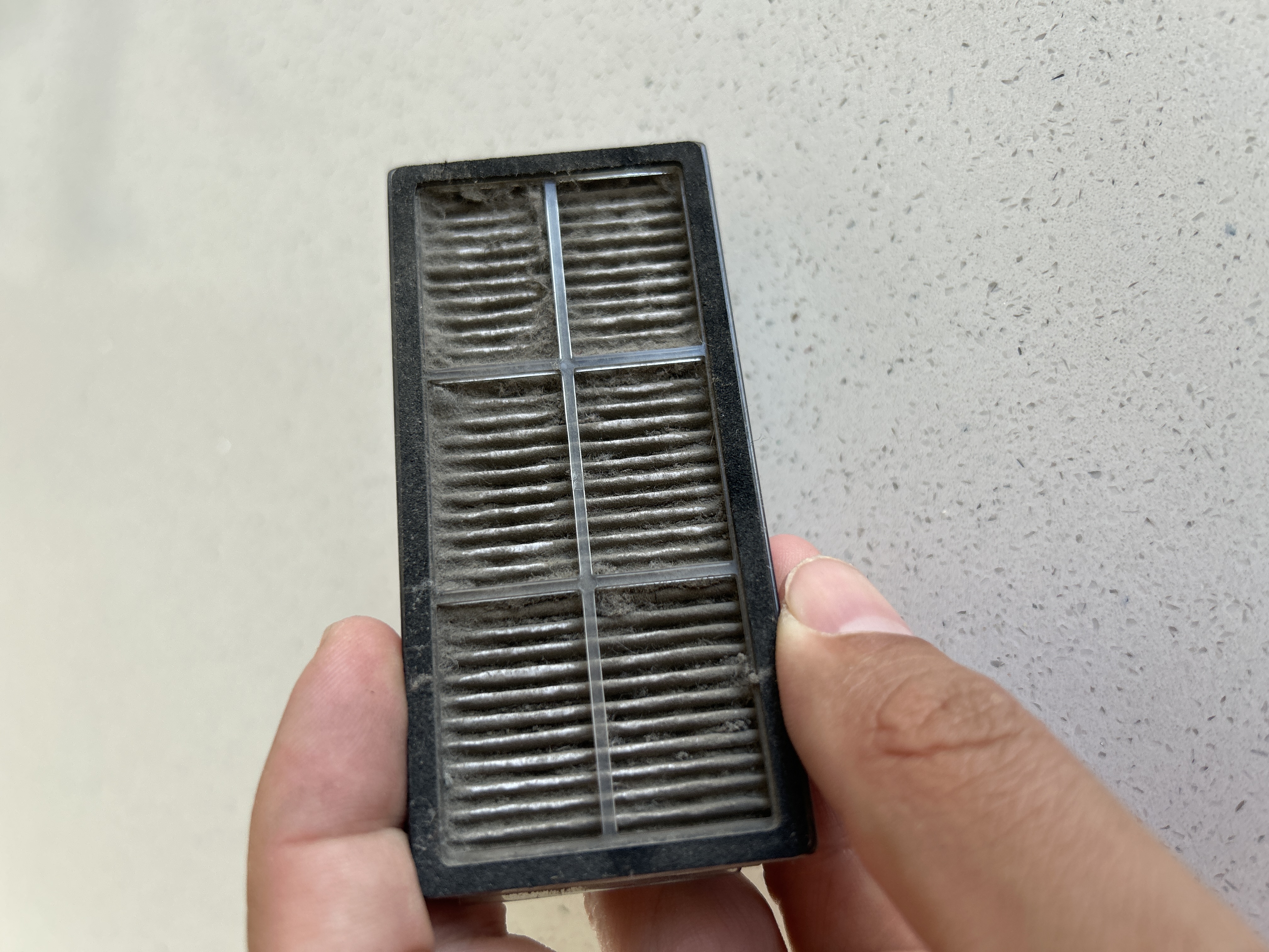

Hoe maak ik deze schoon?
Tik voorzichtig tegen het filter om stof en vuil van het oppervlak te verwijderen. Spoel het filter vervolgens af met schoon water en zorg ervoor dat het volledig droog is voordat u het terugplaatst in het stofreservoir voor gebruik.
