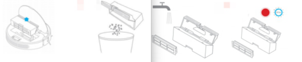

Mijne komt op alle plekken die ik graag wil. Natuurlijk niet bij opstakels waar hij niet tussen past. Echter vind ik dat hij minder goed zuigt. Er blijft vanalles liggen op plekken waar hij goed bij kan. De zak is leeg gemaakt en de rollers zijn ook schoon gemaakt. Waar kan het aan liggen?
3. Verwijder de hoofdborstel aan de onderzijde van de robot, maak deze schoon en controleer of er vuil, haren of andere voorwerpen vastzitten in de hoofdzuiginlaat. (Zie de afbeelding ter referentie.)
4. Probeer de robot in de hoogste zuigstand te laten reinigen en controleer vervolgens of de schoonmaakprestaties verbeteren.
2. Verwijder het filter en klop het voorzichtig tegen de rand van een afvalbak om stof en vuil van het oppervlak te verwijderen. Spoel het filter vervolgens af met schoon water en zorg ervoor dat het volledig droog is voordat u het terugplaatst. Start daarna de robot opnieuw en controleer of het probleem is verbeterd. (Zie de afbeelding ter referentie.)
Voor het probleem van de verminderde zuigprestaties raden wij u aan de volgende punten te controleren:
1. Het is mogelijk dat het stofreservoir vol is. Open de bovenklep van de robot, verwijder het stofreservoir en maak eventueel aanwezig vuil schoon. (Zie de afbeelding ter referentie.)
