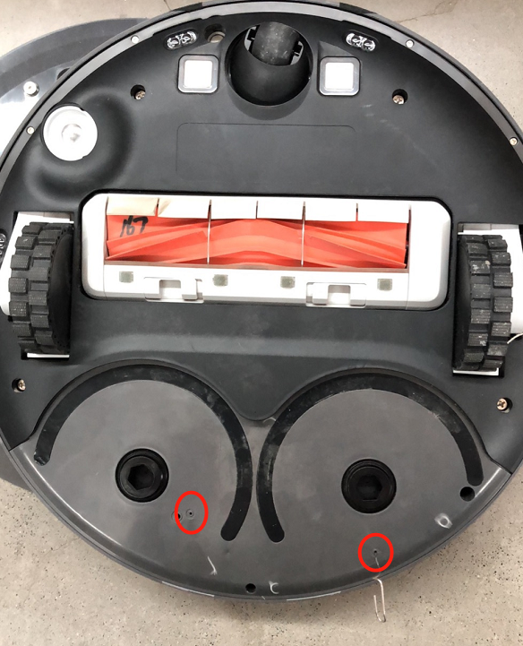

Klopt het dat bij de L40 Ultra AE alleen de linker moppad wordt nat gemaakt met water uit de robot tijdens het dweilen? De rechter moppad is in eerste instantie wel nat vanuit het basis station, maar droogt op tijdens het dweilen en krijgt geen water onderweg. Is dit goed of zit er iets verstopt?
u kunt proberen de vochtigheidsgraad van de dweilpads te verhogen en de frequentie waarmee de robot terugkeert naar het basisstation voor het reinigen van de dweilen aan te passen.
Als de rechter dweilpad daarna nog steeds droog blijft tijdens het dweilen, probeer dan de wateruitlaat van de robot voorzichtig schoon te maken met bijvoorbeeld een tandenstoker of een dun metalen draadje, omdat deze mogelijk verstopt is.
Controleer vervolgens opnieuw of beide dweilpads tijdens het reinigen voldoende vochtig blijven.
wthiecke 2 Verdieping Discussiestarter
Bedankt voor de reactie. Het met een tandenstoker open prikken van het gaatje heeft geholpen. Ik zal dit voortaan meenemen bij het schoonmaken van de robot.
