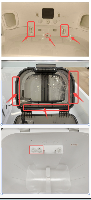

De dreame X50 pro complete laat vaak een plas water achter wanneer hij klaar is. Dan staat het station in een plasje water. 😔 is nu al meerdere keren gebeurd.
Wat kan ik hieraan doen?
U kunt de volgende punten controleren:
1. Verwijder de wasbak en controleer of de afvoer voor vuil water niet verstopt is. Reinig deze indien nodig grondig (zie de bijgevoegde afbeelding). Reinig ook de overvulsensor van de wasbak (zie de bijgevoegde afbeelding).
2. Verwijder het vuilwatertankje en controleer of de afdichtring niet loszit of vervuild is. Plaats de afdichtring indien nodig opnieuw op de juiste positie en maak deze schoon met een schone doek (zie de bijgevoegde afbeelding).
3. Controleer of de afdichtring van het reservoir in het basisstation correct is geïnstalleerd en niet beschadigd of ontbrekend is (zie de bijgevoegde afbeelding).
4. Nadat u het vuile water hebt weggegoten, sluit u de vergrendeling van het vuilwatertankje goed af en controleert u of deze stevig vastzit.
5. Plaats het vuilwatertankje terug in het basisstation en druk er voorzichtig op om ervoor te zorgen dat het correct is geplaatst.
6. Veeg eventueel achtergebleven water in het basisstation weg met een droge doek, plaats de wasbak terug en controleer of het probleem nog steeds aanwezig is.
