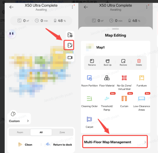

Weet iemand of er ook een optie is om de robot stofzuiger op meerdere verdiepingen te laten stofzuigen?
Ja, uw robot ondersteunt reiniging op meerdere verdiepingen.
1. Ga naar "Kaart bewerken" → "Beheer van meerlaagse kaarten" → "Kaart aanmaken" om een nieuwe kaart te maken.
2. Verplaats de robot naar de gewenste verdieping waar geen laadstation staat en start vervolgens de reiniging via de app of met de knop op de robot.
3. Tijdens het dweilen kunt u de robot handmatig terugplaatsen op het laadstation om de dweilen te laten reinigen.
4. Nadat alle schoonmaaktaken zijn voltooid, keert de robot terug naar het startpunt. U kunt hem vervolgens handmatig terugplaatsen op het laadstation om op te laden.

Beheer van meerlaagse kaarten:
1. De eerste kaart moet worden gemaakt terwijl de robot vanaf het laadstation start. Nadat de kaart is voltooid en de robot is teruggekeerd naar het station, wordt de eerste kaart automatisch opgeslagen.
2. Wanneer de optie "Meerdere verdiepingen" is ingeschakeld, keert de robot na het voltooien van een kartering of schoonmaaktaak op een verdieping zonder laadstation terug naar het startpunt.
3. Wanneer "Meerdere verdiepingen" is ingeschakeld, raden wij aan de functie "Slimme herkenning" te gebruiken om automatisch tussen kaarten te schakelen.
