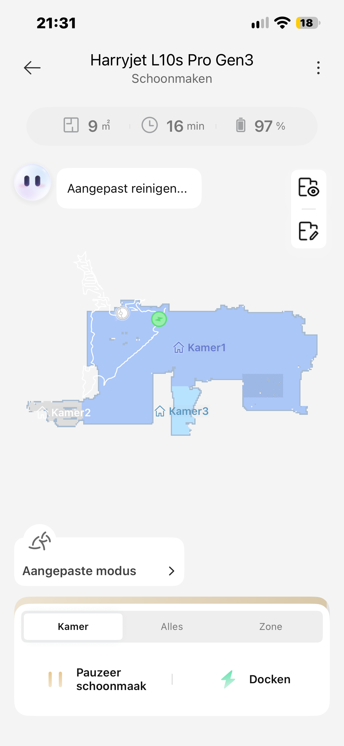

Goede dag,
Mijn robotstofzuiger heeft elke keer de kaart anders dan de app aangeeft zie foto. Ik heb al een paar keer de kaart opnieuw laten scannen maar als ik de stofzuig functie of dweil functie aanzet gaat de robotstofzuiger toch weer anders zuigen dan dat over eenkomt met de kaart in de app
Kunnen jullie mij helpen hoe is dit weer gelijk krijg
Groet,
Nick
Als de sensors voor wanddetectie of de laserafstandssensor (LiDAR) vuil zijn, kan de robot zijn positie verkeerd bepalen, waardoor de kaart verschuift of draait.
Controleer in de kaart of er gebieden zijn waar het schoonmaakpad er verward of onregelmatig uitziet. Let vooral op plaatsen waar de kaart vaak fouten vertoont, zoals in de buurt van meubels, kabels of spiegels. Spiegels kunnen de detectie van de robot beïnvloeden; probeer deze indien mogelijk af te dekken.
U kunt ook proberen de positie van meubels aan te passen of het betreffende gebied als verboden zone in de kaart in te stellen om te zien of dit het probleem oplost.
