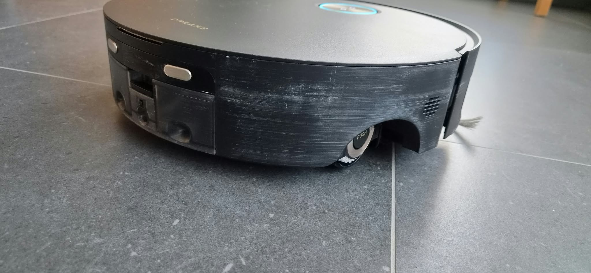

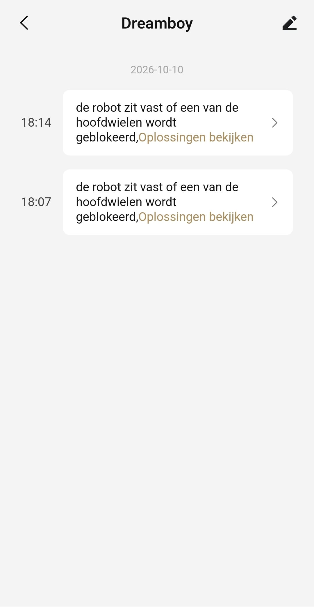

Het toestel zelf ziet er erger uit dan onze 6 jaar oudeRoomba. Tijdens het aanmaken van de kaart moesten we tweemaal zijn wielendeblokkeren (volgens het stemmetje). Er was trouwens niets te zien. Hij reedgewoon tweemaal over een simpele vuilmat. Na een goed uur stopten we hem envond hij opnieuw zijn dock niet meer. Hij reed er meerdere maal tegenaan. Weplaatsten hem er dan maar manueel in.

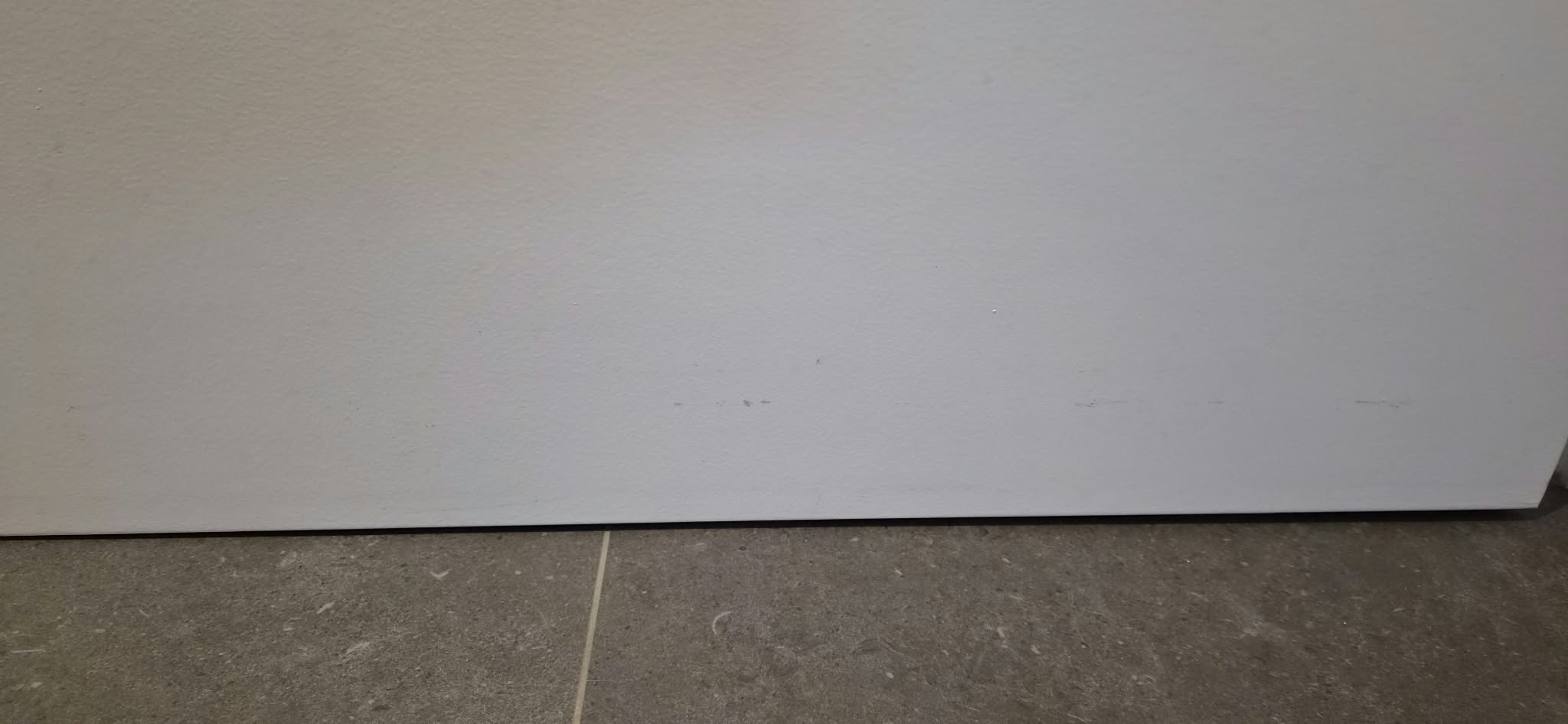

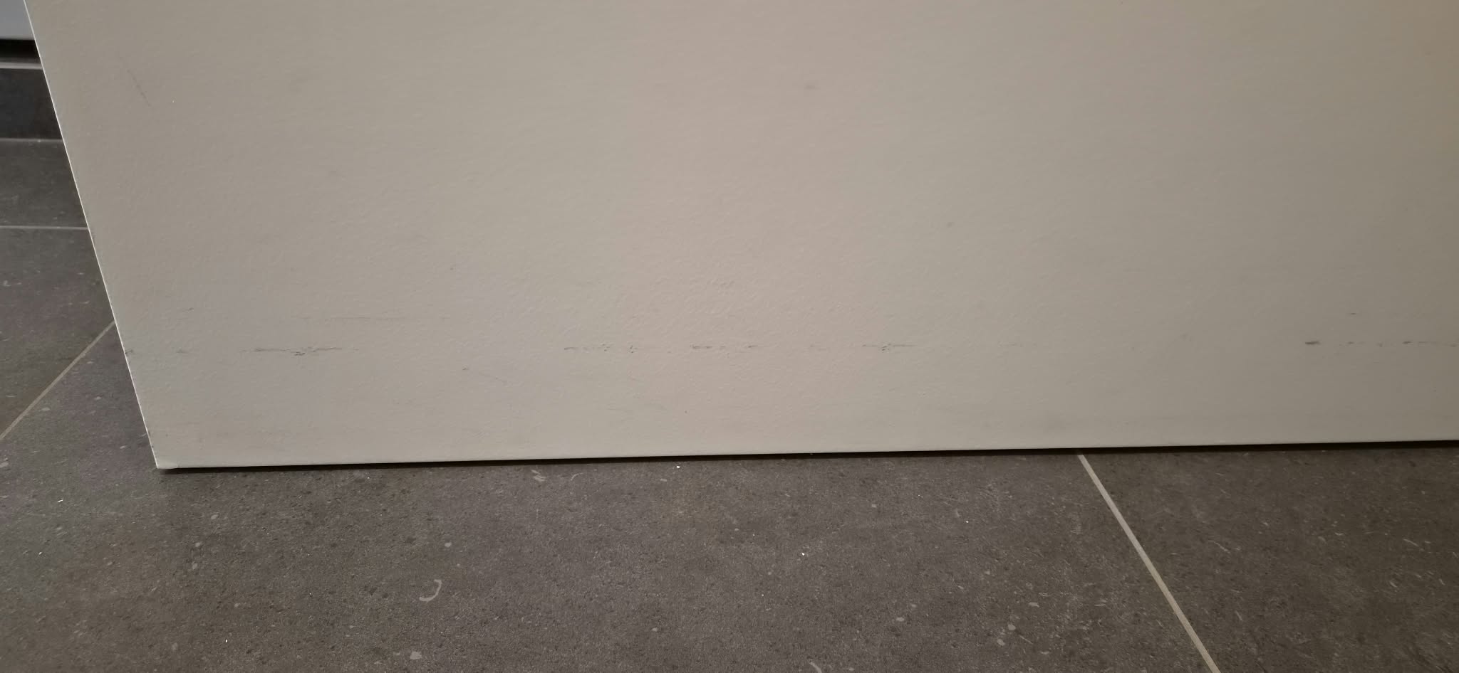

De schade bij het ‘snel maken van een kaart’:
- de deuren zijn geschilderd in een mat reliëf =opnieuw schilderen

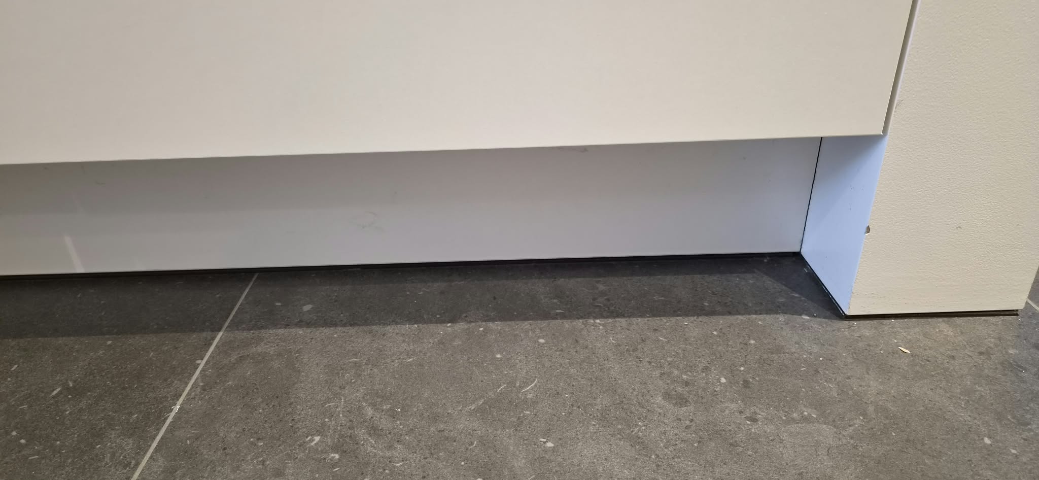

- de keukenplinten = intensief reinigen om de strepente verwijderen
- de tussenwand van de keuken met de living = eenklein stukje hout opvullen en bijschilderen
- de zijkant van de robot is bijna wit = retour naarDreame via Bol

Op basis van uw beschrijving kan het frequente botsen mogelijk verband houden met een probleem met de LDS-navigatiesensor. We willen u daarom vragen om de volgende controles uit te voeren:
1. Controleer of de LDS-sensor boven op de robot normaal ronddraait.
2. Controleer of er haren, stof of andere voorwerpen rond het draaiende gedeelte van de LDS-sensor vastzitten. Verwijder deze indien aanwezig.
3. Controleer of er geen oneffen stickers, beschermfolies of andere voorwerpen op de behuizing van de robot zitten die de sensoren kunnen beïnvloeden. Indien de beschermfolie van een nieuw apparaat loskomt of opkrult, verwijder deze dan volledig.
4. Reinig de lasernavigatiesensor en de AI-herkenningssensor zorgvuldig en zorg ervoor dat er geen stof, vuil of vingerafdrukken aanwezig zijn.
