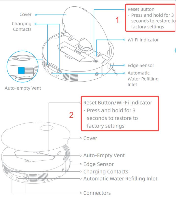

Open de bovenklep van de robot en houd de resetknop gedurende 3 seconden ingedrukt om de fabrieksinstellingen te herstellen. Start de robot daarna opnieuw op en controleer of het probleem is verholpen.
Let op: door het apparaat terug te zetten naar de fabrieksinstellingen worden alle gegevens, inclusief de opgeslagen kaarten, verwijderd.
