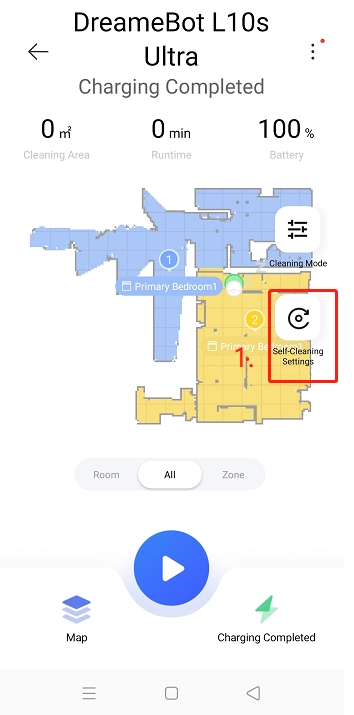

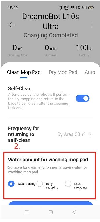

1. Er zijn drie modi voor het instellen van de waterhoeveelheid. U kunt de waterhoeveelheid instellen op de waterbesparende modus in de "Zelfreinigende instellingen", zoals weergegeven in de bijgevoegde schermafbeelding.

Hallo, zie de bijgevoegde afbeelding 2.
