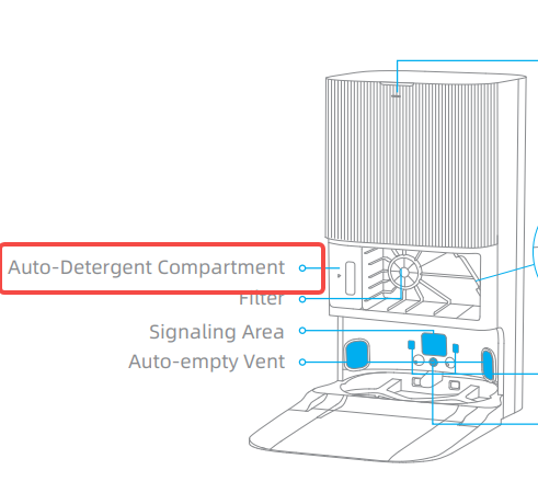

Ik heb vandaag mijn robot ontvangen. Nu heb ik het meegeleverd schoonmaakmiddel in het vakje naast de stofzuiger gedaan. Waar wordt dit voor gebruikt? En moet er ook schoonmaakmiddel in de schoonwater reservoir? Zo ja mag dit alles zijn?

Het schoonwater reservoir krijgt uitsluitend helder water. Het apparaat haalt vervolgens het schoonmaakmiddel uit de kleiner houder voor schoonmaak vloeistof.
EQ773455 2 Verdieping
Waar is de kleinere houder van de schoonmaak middel te vinden bij de apparaat?
Dreame Support NL 3 Verdieping
Hallo, op de foto kunt u zien waar de container voor de reinigingsvloeistof zich bevindt.
