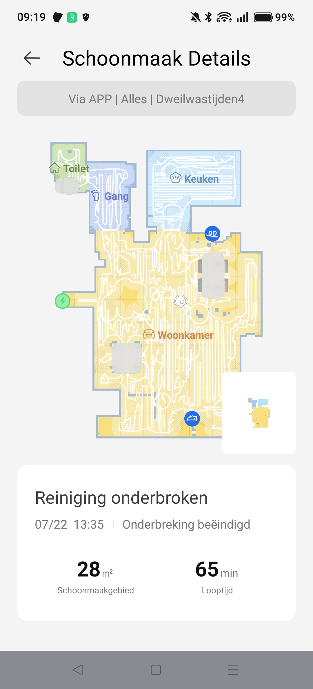

Geen logische route met de CleanGenius
Ik snap niet wat de route is. Constant wijkt hij met CleanGenius van de rechte lijn af.
Waarom hij dat doet is echt een raadsel.
Met de normale schoonmaak is ie veel beter, ook daar kan nog wel wat intelligenter mee omgaan.

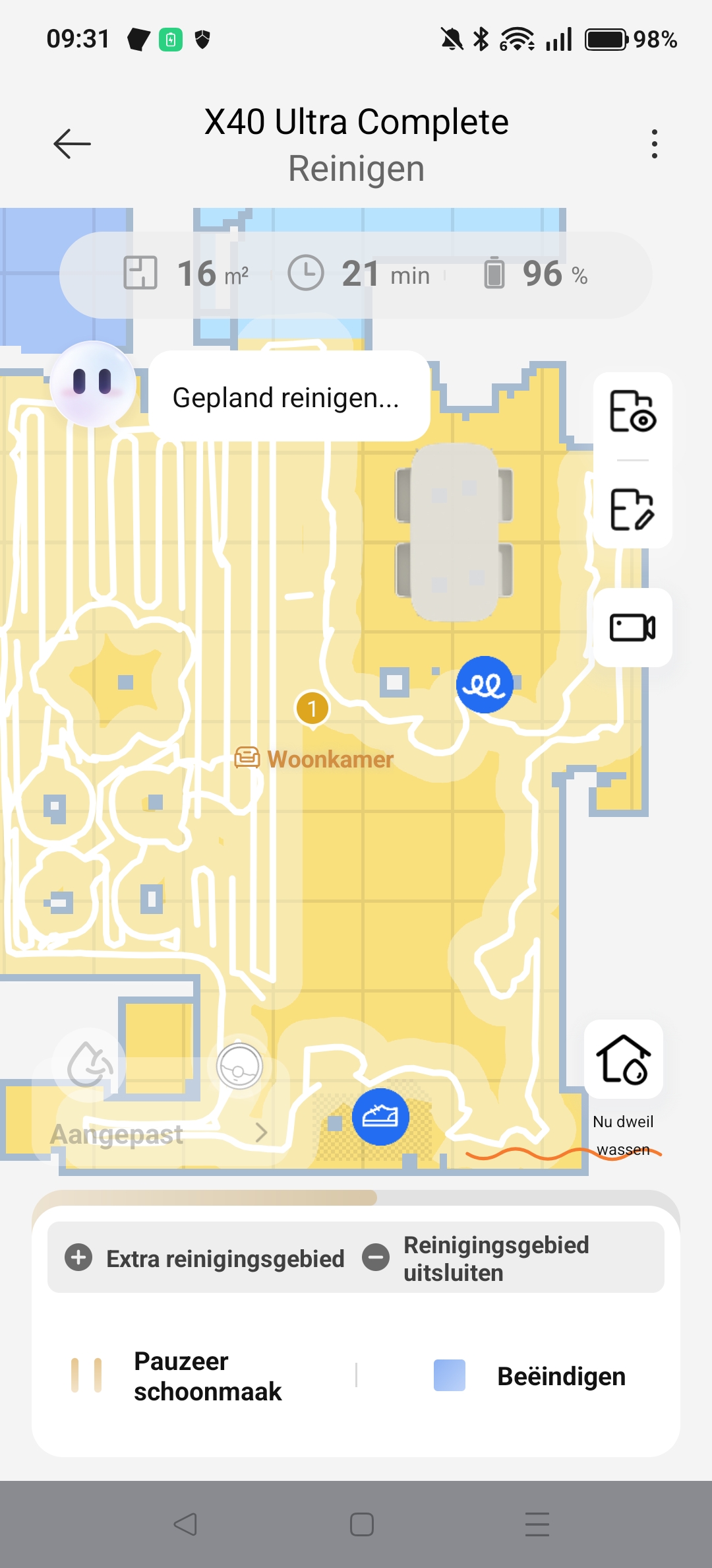

Mijn vraag is dan ook..wat is hier de achterliggende gedachten van. Voor de rest is het tot nu toe mijn favoriete merk. Ik heb redelijk wat merken gehad, maar jullie lopen met de app voor op Roborock. Ga zo door. 👍 Ik heb ook een afbeelding geüpload (nr2) met de standaard schoonmaak maar ook dan snap ik niet dat ie af en toe van zijn route afwijkt. Hij kan gewoon rechtdoor (langs de kast) en toch wijkt ie in het midden af.

Hallo, u kunt controleren of het hoofdwiel vastzit met vreemde voorwerpen en of de LDS-sensor bovenop de robot normaal draait. Probeer lichtjes op de LDS-kap te drukken om te controleren of deze terugveert.
Controleer of er oneffen, kromgetrokken stickers of grote voorwerpen op het oppervlak van de robot zitten. Als uw robot nieuw is, controleer dan of de beschermfolie op de robotbehuizing kromgetrokken is. Zo ja, verwijder deze dan.
Veeg de LDS-sensor schoon om er zeker van te zijn dat er geen vingerafdrukken of stof op zitten.

Als er iets in het hoofdwiel zit, dan zou die het altijd moeten doen.  En idd het was de eerste keer dat hij aanging. Maar tot op heden is dit nog steeds. Er zit niets in de weg, maar hij heeft dit het meest bij CleanGenius.
Er kan zich ook een kastdeur of een sterk reflecterend oppervlak in de buurt bevinden, wat ook van invloed kan zijn op de herkenning of navigatie van de robot.

Dat kan idd. Maar het zijn geen gladde spiegelende objecten. Hij doet het ook (zoals je kan zien) op een flinke ruimte.
