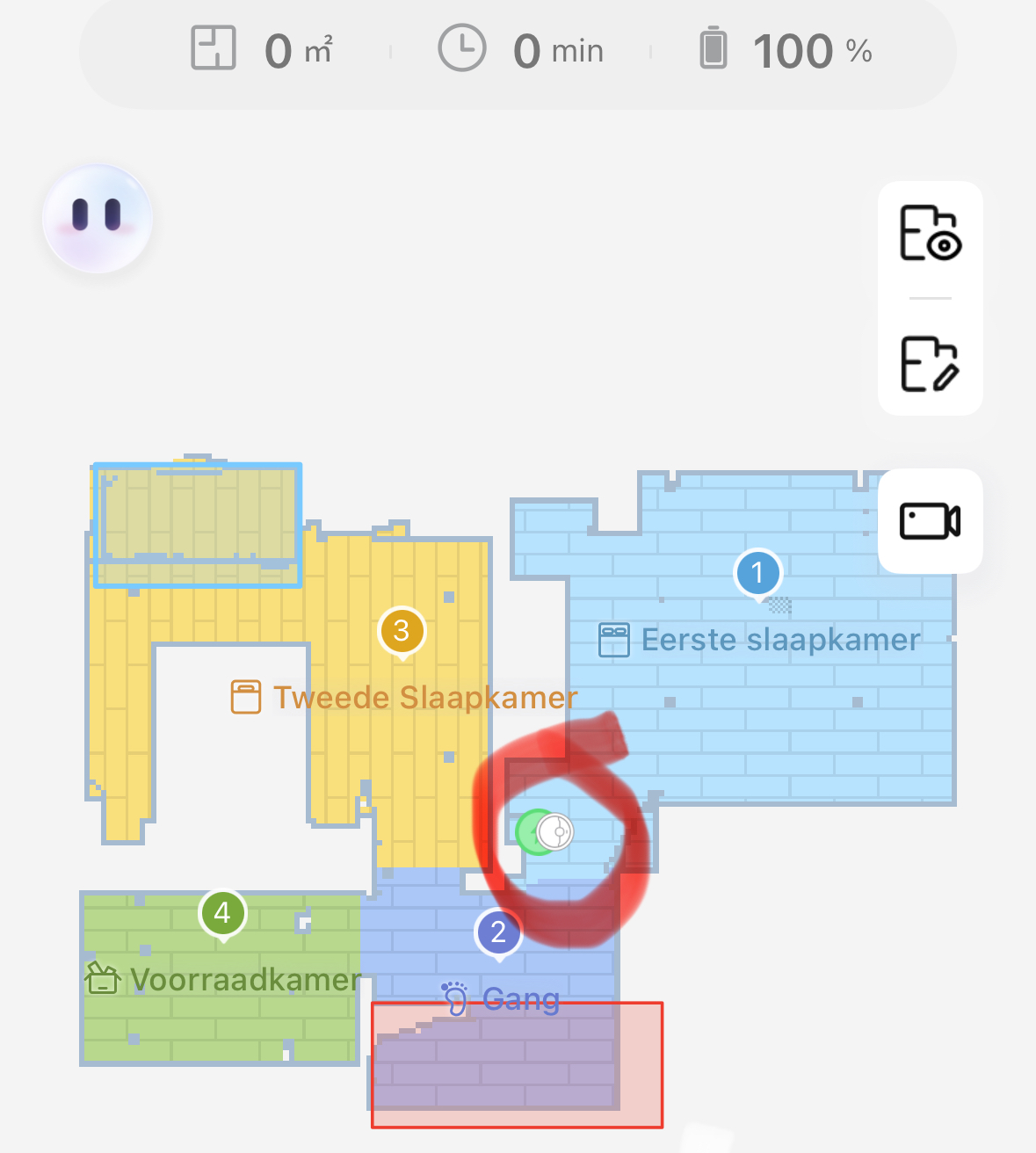

Is there a way to remove the basestation from a map? I placed the base station once on this floor to test it. But the robot wants to return to this (not existing) base station every time it is cleaning this floor.
Hallo, dit niet-bestaande basisstation kan op dit moment niet worden verwijderd.
Je kunt deze kaart alleen verwijderen, de robot handmatig naar deze verdieping verplaatsen, een kaart met meerdere lagen maken in het beheer van de kaart met meerdere verdiepingen in de app, 'Handmatig wisselen' selecteren en vervolgens de kaart opnieuw opbouwen.
AN783745 2 Verdieping Discussiestarter
Het zou mooi zijn als je een niet bestaand basestation via de app zou kunnen verwijderen.
TW776326 3 Verdieping
Ik heb geprobeerd om een map te maken zonder basisstation maar toen raakte de robot in de war en bleef wel een uur mappen. Toen heb ik hem maar uit gezet.
