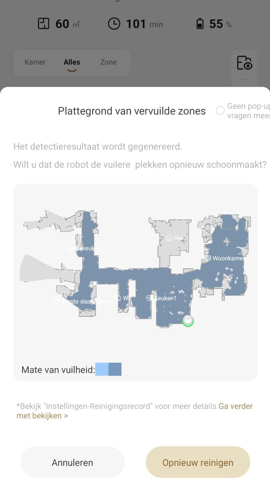

Na elke schoonmaak sessie, geeft de robotzuiger aan dat de zones nog zeer vervuild zijn.
Vreemd genoeg geeft die dat over de gehele kaart aan, terwijl het wel schoon is.
- zeep is vol
- sensoren voorkant zijkant en onderkant gecheckt en schoongemaakt
- water is schoon
- dweilpads zijn los gewassen en dock is schoon gemaakt.
Iemand een idee wat we kunnen doen?
De vuilverspreidingskaart wordt automatisch gegenereerd op basis van de schoonmaakstatus. Tijdens het schoonmaken wordt de kaart gegenereerd op basis van de mate van vervuiling van de mop, wat de vervuilingsgraad van de overeenkomstige schoonmaakgebieden bepaalt. Daarom vertegenwoordigt deze kaart niet de vuiligheid op de vloer nadat de schoonmaaktaak is voltooid.
Op de vuilkaart worden de zwaar vervuilde gebieden in huis gemarkeerd. In theorie is de vloer na het schoonmaken relatief schoon. U kunt op basis van deze kaart beslissen of u de robot opnieuw laat dweilen.
