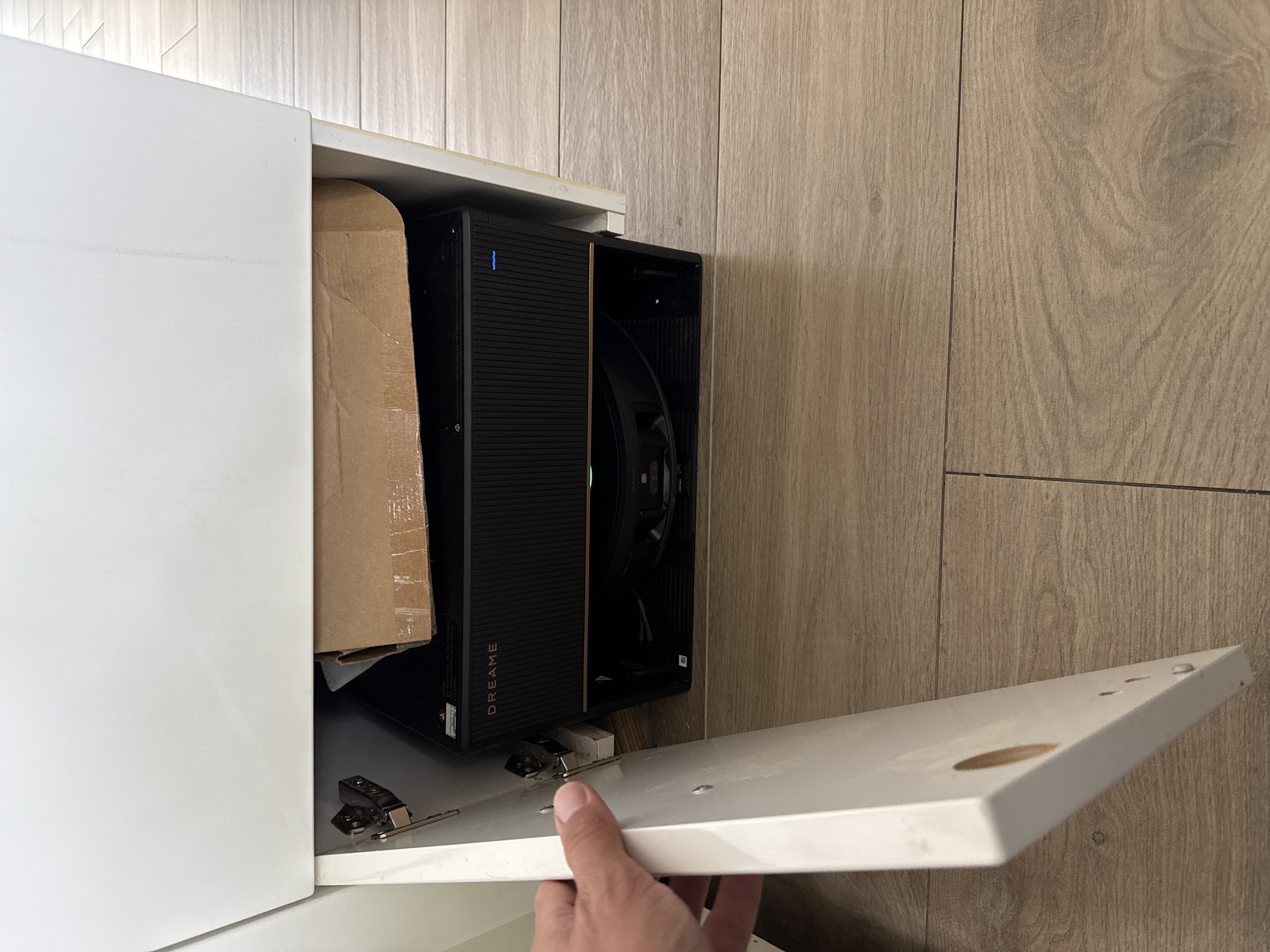

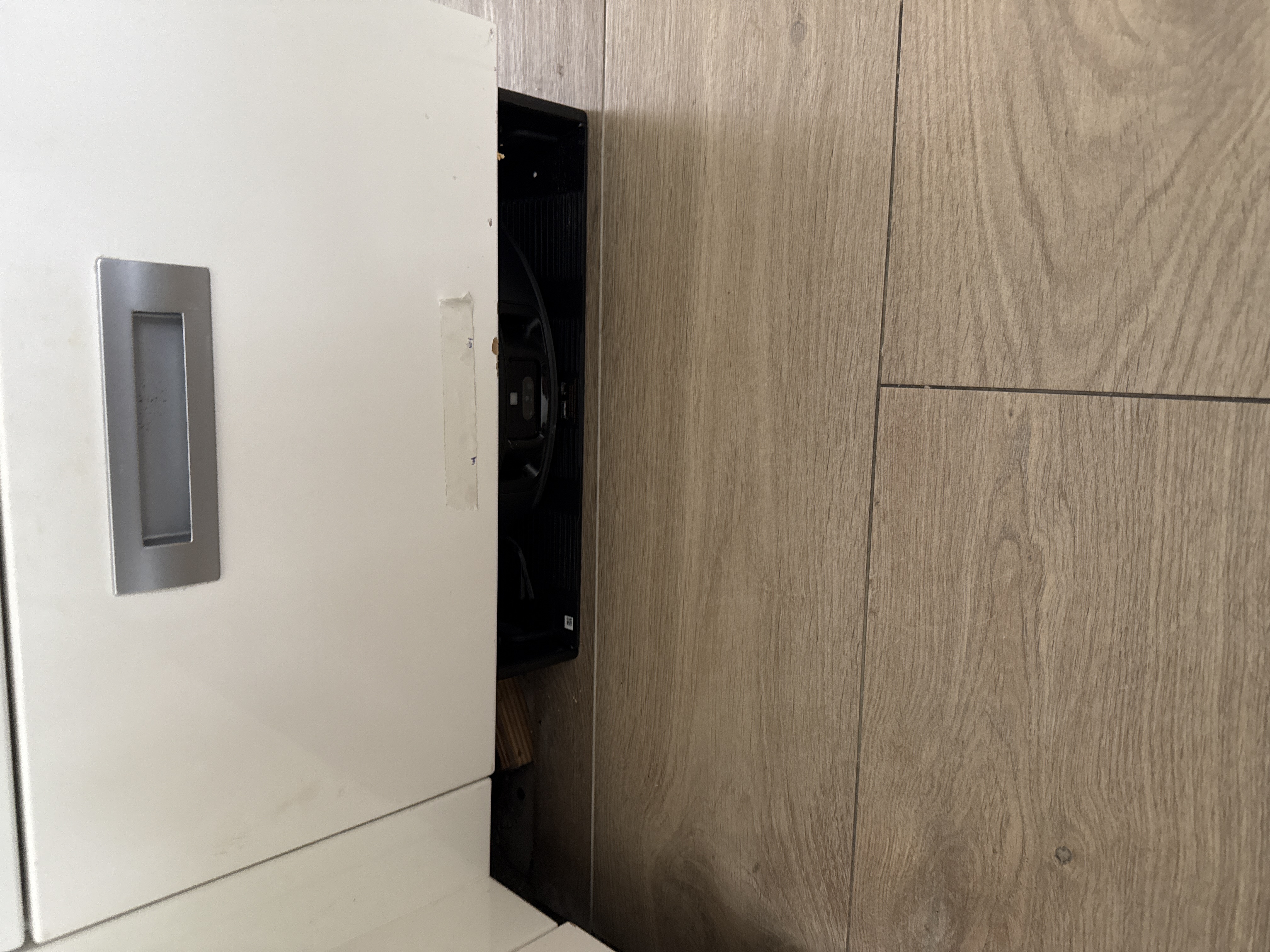

Hallo, ik heb onlangs een x50 master gekocht en deze ingebouwd in keukenkastje. Hij kan de basis verlaten handmatig met LDS laser naar beneden en dat gaat net qua hoogte, echter bij reinigen en teruggaan gebruikt hij die en kan hij de basis niet verlaten omdat hij dan tegen de onderkant kastje botst, is het mogelijk ergens in te stellen dat die altijd met LDS naar beneden vertrekt

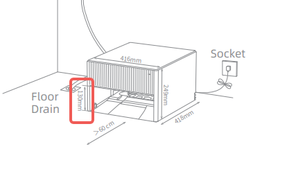

Hallo, de robot ondersteunt de verlaging van de LDS niet wanneer hij het basisstation in- of uitgaat.
U moet ten minste 130 millimeter hoogte vrijhouden.
