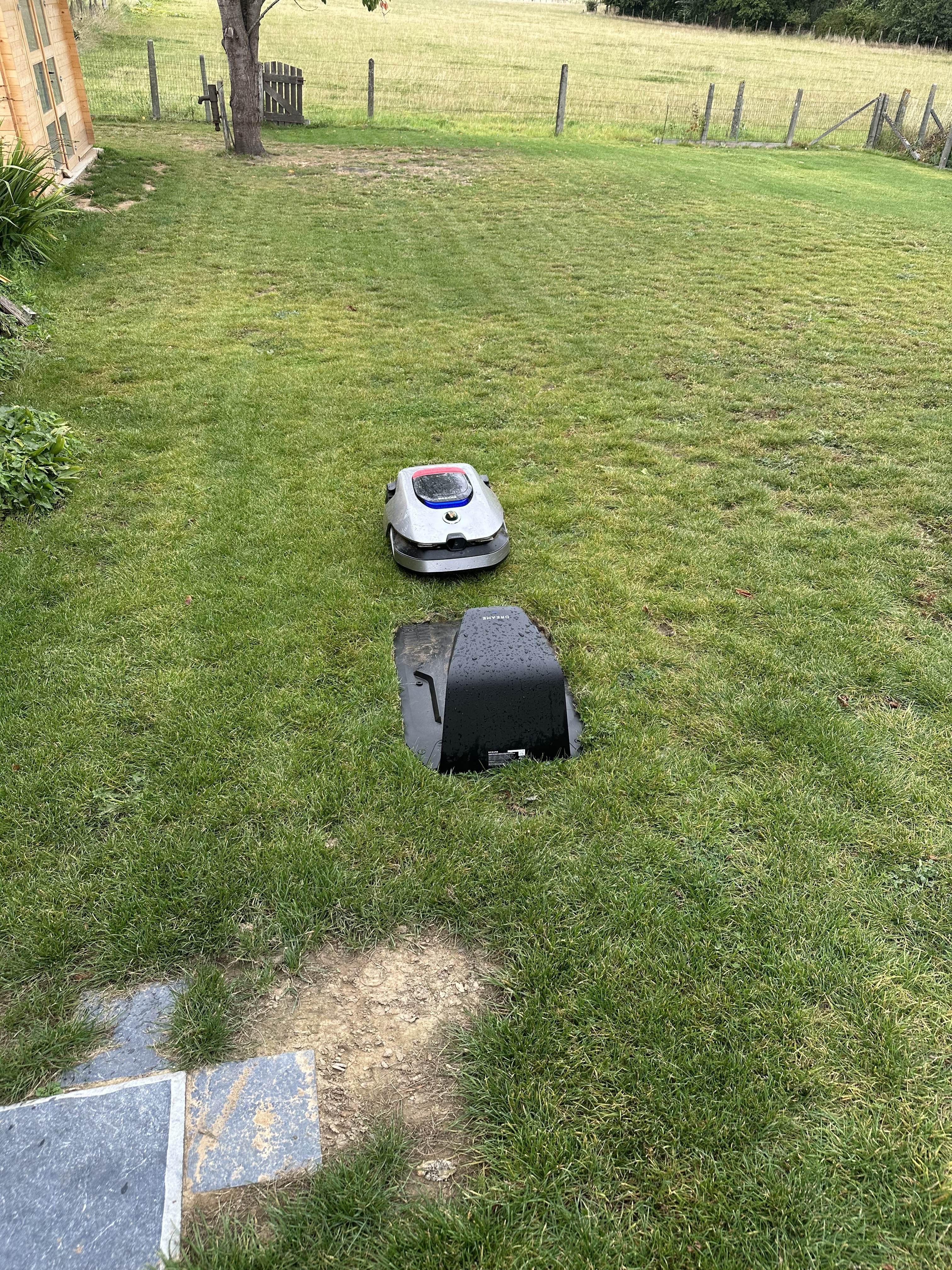

Maaier start regelmatig niet de taak, error: taak starten mislukt. Weigert ook terug te keren naar het station.
Maaier station reeds op verschillende locaties verplaatst, momenteel midden in het gazon.
Bij reset van de maaier, alles opnieuw instellen en in kaart brengen gaat het enkele dagen goed, maar daarna plots geeft hij die melding opnieuw.
Heel soms lukt het de volgende dag dat hij weer start zonder problemen, maar meestal niet.
Als ik hem manueel naar een andere locatie laad rijden in het gazon en de taak start vanaf daar, dan draait hij rond om zijn locatie te bepalen of soms niet, soms positionering lukt niet, direct foutmelding.
Soms geeft hij een positief signaal dat hij zijn locatie heeft bepaald maar onmiddellijk opnieuw de foutmelding: kan de taak niet starten en ook fout kan niet terugkeren naar station.
In logboek maaier kan je geen foutmeldingen terug vinden?
Camera en lidarr niet beschadigd, geen vuil aan wielen of maaiplaat.

Na volledige reset enkele dagen goed gegaan, maar vandaag opnieuw zelfde probleem. Heb mail verstuurd naar jullie met foto's, s/n en firmware. Reeds enkele weken logs naar jullie verstuurd omdat dit probleem al vanaf dag 1 opduikt (enkele maanden). Telkens na reset op voor enkele dagen of een week. op verschillende locaties in het gazon geplaatst!
