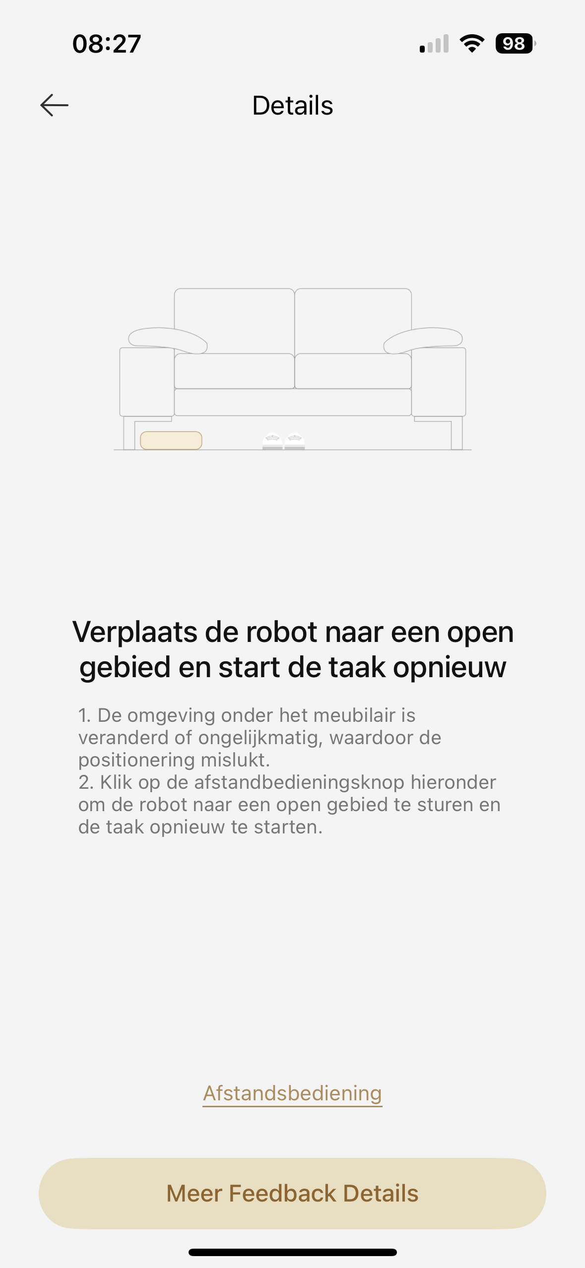

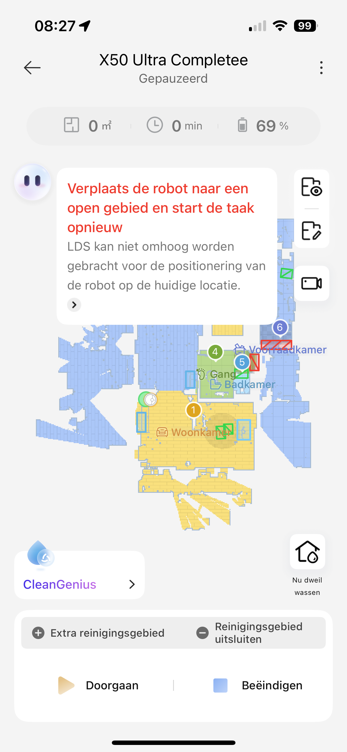

Dreame doet het niet. Geeft aan dat LDS niet omhoog kan. Apparaat moet in de vrije ruimte geplaatst worden. Maar dat werkt niet. Ik heb apparaat opnieuw verbonden met netwerk. Apparaat gereinigd, opnieuw opgestart. LDS zit niet vast door vuil oid. Heeft tot nu goed gewerkt ca 5maand.
Controleer of de LDS kan worden aangepast (verlaagd of verhoogd) door de volgende twee punten in de app in te stellen:
Instellingen >> Automatisch heffen van LDS
Instellingen >> Meer functies >> Afstandsbediening >> Verhoog LDS
Als de LDS nog steeds niet kan worden verhoogd of verlaagd, kan het een hardwarefout zijn. U moet contact opnemen met onze klantenservice voor verdere ondersteuning.

LDS module was defect. Onder garantie vervangen, product wordt binnenkort weer afgeleverd. Prima aftersales
