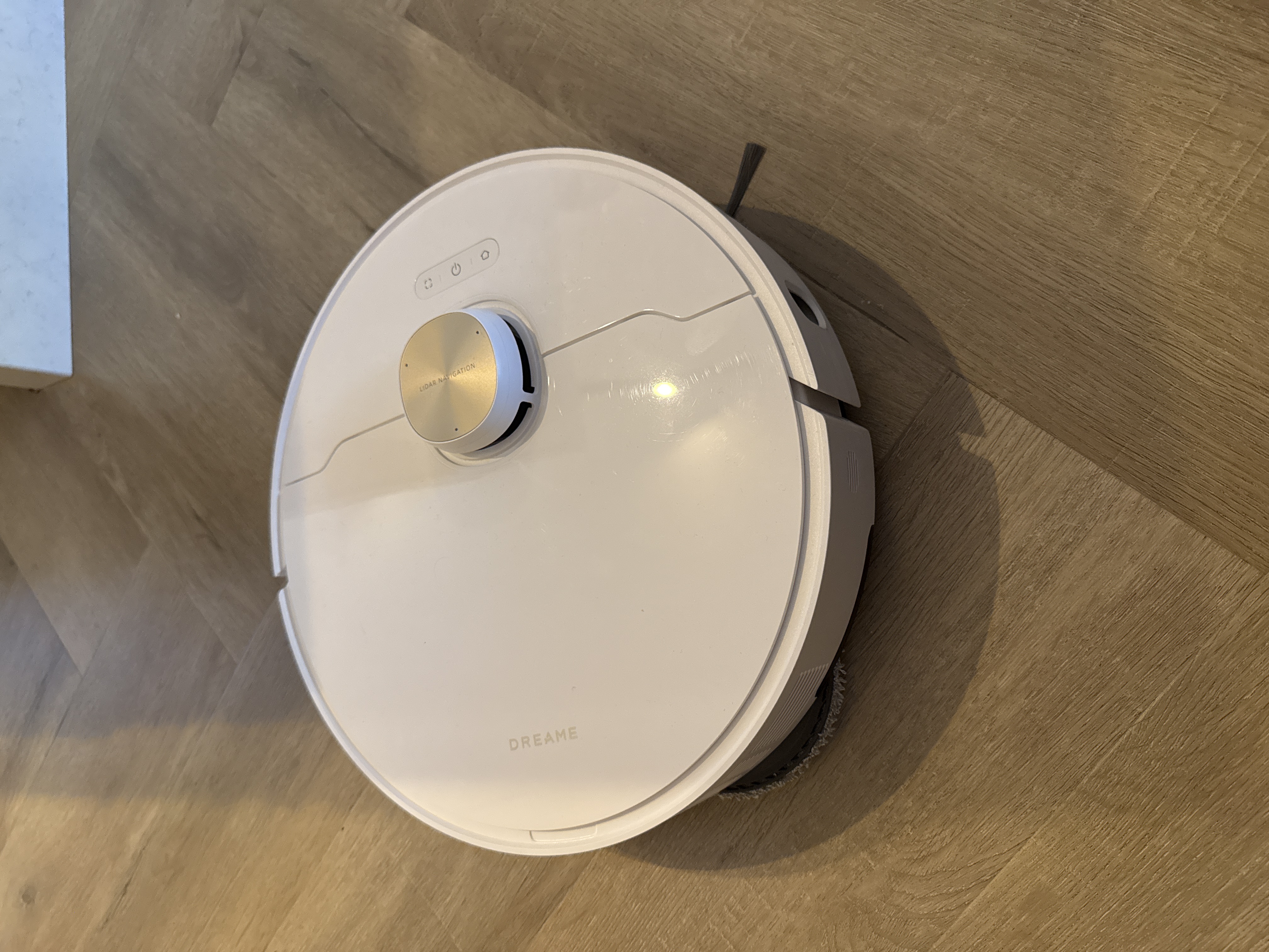

Mijn L40 werkt helemaal niet meer
Werkt niet meer doet niks meer ook geen resetten mogelijk. Alles al geprobeerd iemand tips?
Druk op de "aan/uit-knop" op de robot en controleer of het knopje oplicht:
Als het knopje oplicht, houd de "aan/uit-knop" ingedrukt om de robot opnieuw op te starten. Als het knopje niet oplicht, reset de robot en probeer het opnieuw. Open de bovenklep en houd met een hulpmiddel de resetknop 3 seconden ingedrukt totdat je de stem hoort zeggen "Herstellen naar fabrieksinstellingen beginnen".
Als het knopje niet oplicht, volg dan de volgende stappen om te bevestigen of de robot is uitgeschakeld vanwege een gebrek aan stroom:

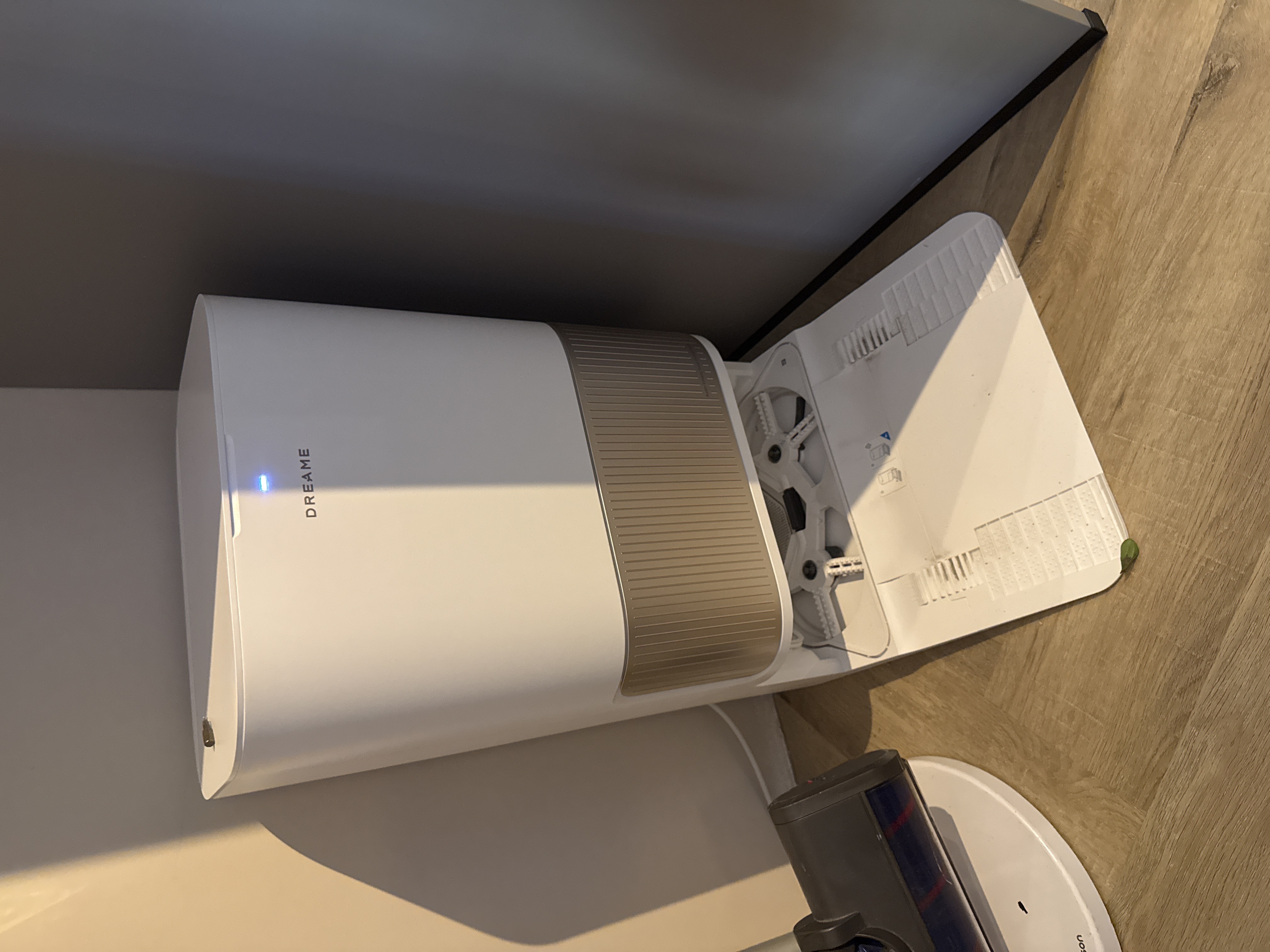

Reinig de laadcontacten van het basisstation en de robot om ervoor te zorgen dat de robot goed contact maakt tijdens het opladen.
Plaats de robot handmatig op het basisstation, lijn de metalen contactpunten uit en kijk of de robot automatisch kan starten. Als dit niet lukt, houd de "aan/uit" knop 3 seconden ingedrukt en controleer of de robot kan starten.
Als de robot nog steeds niet kan starten, kan er sprake zijn van een hardwarestoring. Neem contact op met onze klantenservice voor meer hulp.
