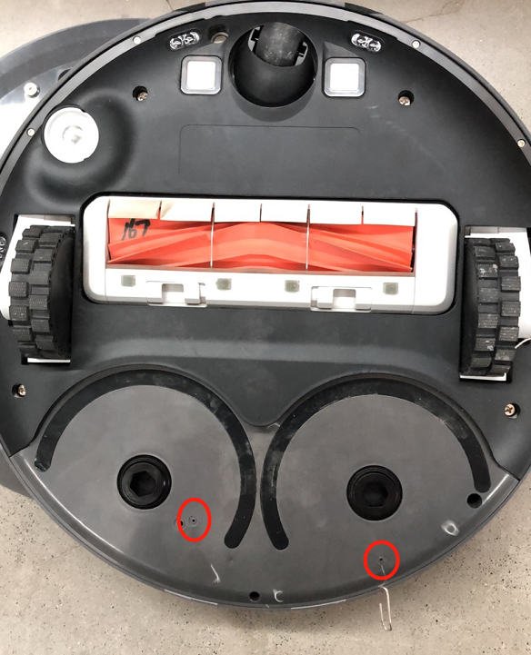

Controleer of er waterdruppels uitkomen:
Verwijder het dweilpad en installeer alleen de dweilpadhouder. Selecteer in de app de mopmodus en start met dweilen. Controleer tijdens het dweilen of er waterdruppels op de grond verschijnen.
Controleer of er kalkaanslag verstopping is:
Als er bij de test in stap 2 geen water uitkomt, gebruik dan een ijzerdraad, tandenstoker of ander voorwerp om de uitlaat aan de onderkant van de robot schoon te maken en herhaal de bovenstaande stappen. Controleer na het uitvoeren van de stappen of de dweilfunctie normaal werkt.
