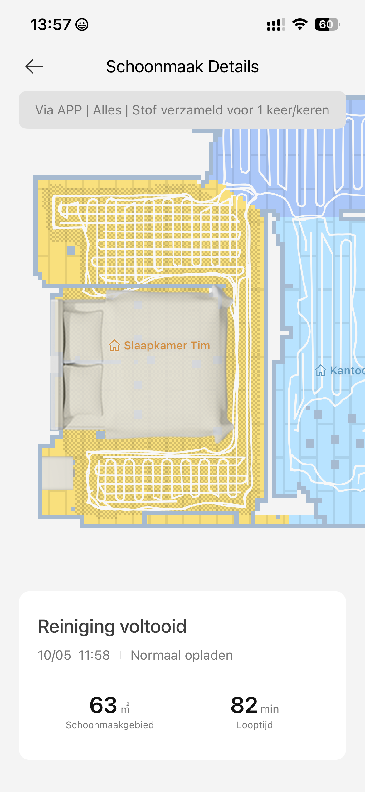

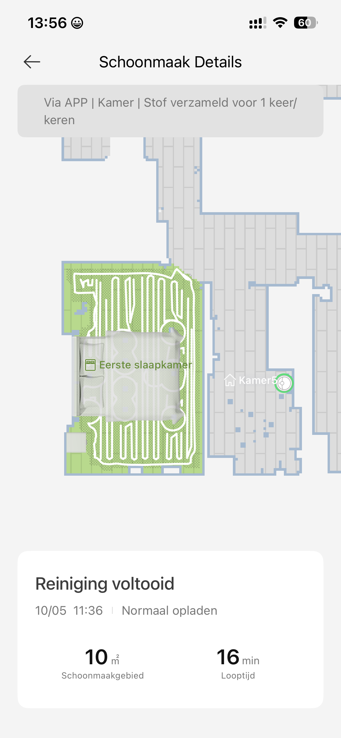

Hoe kan ik ervoor zorgen dat de robotstofzuiger weer onder mijn bed schoonmaakt? De eerste keer ging hij er netjes onder, maar inmiddels rijdt hij er alleen nog omheen, terwijl er genoeg ruimte is.
Zou dit misschien aan een instelling in de app liggen? Ik heb namelijk al verschillende dingen geprobeerd.
