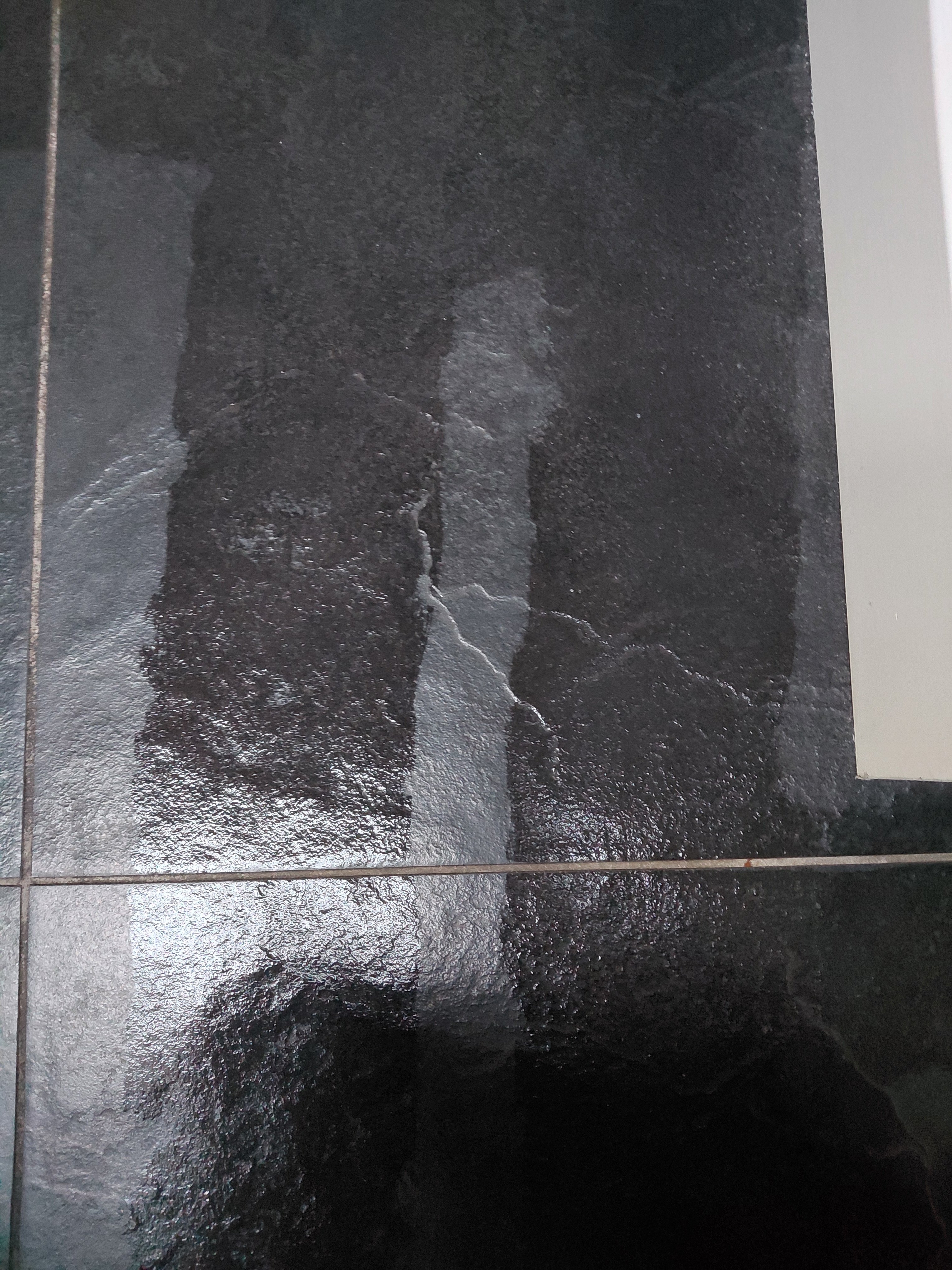

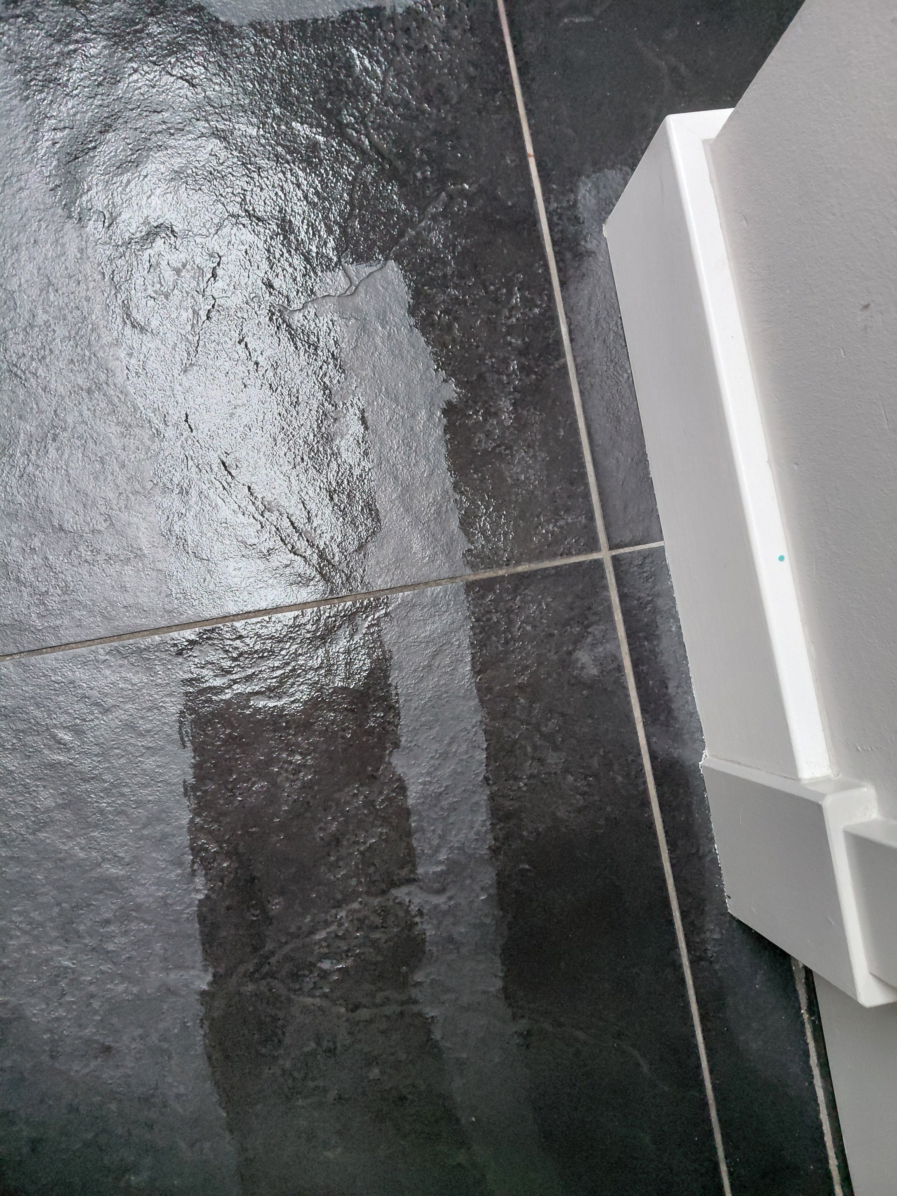

We hebben nu 2 weken een robotstofzuiger we zijn erg tevreden alleen de dweilfunctie werkt niet goed. Bij het dwijlen blijft er een droge plek van zo'n 8 cm in het midden hoe kan dit en wat moet ik doen zodat hij daar ook dweilt?

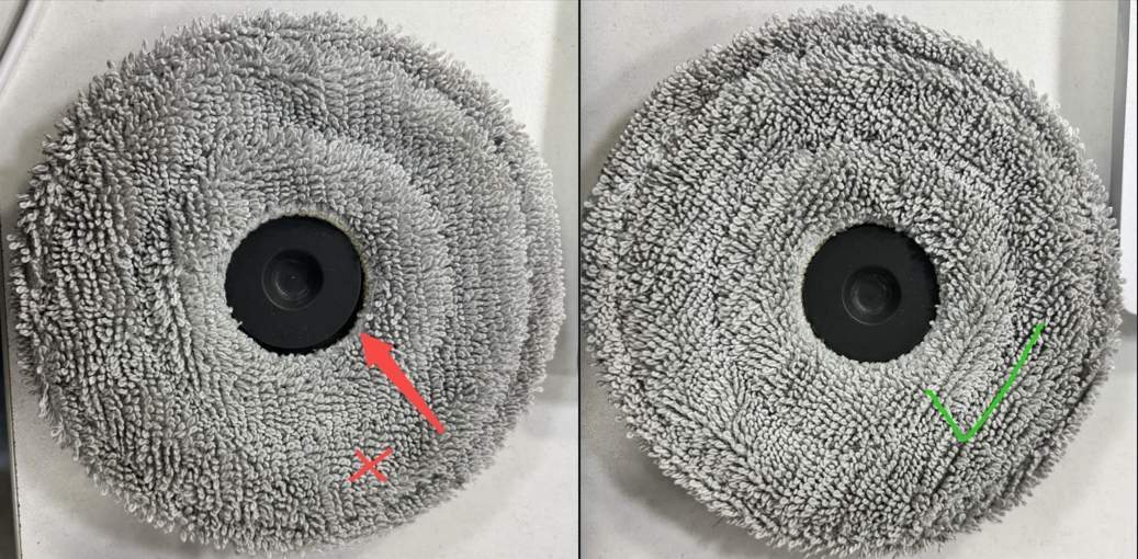

Dit wordt waarschijnlijk veroorzaakt doordat de dweilpad niet correct is bevestigd en niet goed gecentreerd op de dweilschijf zit. Hierdoor kan tijdens het dweilen een strook ongereinigd blijven.
Wij raden u aan de dweilpad van de dweilschijf te verwijderen en deze opnieuw te bevestigen. Zorg ervoor dat de pad precies in het midden zit en niet scheef is geplaatst (zie afbeelding).
WW324383 2 Verdieping
Kan het niet zijn dat ie 2x droverheen gaat dat je dat moet aanpassen in de app ? Of mischien de app ubdate doen had ik bij die van mij ook last van
TO230268 3 Verdieping
Het zelfde is hier ook hetgeval
